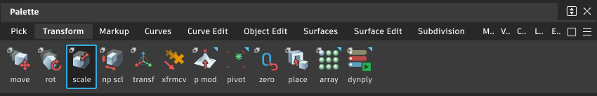

沿所有坐标轴均匀缩放拾取的对象。缩放可通过按等比更改对象在三个维度中的比例来更改对象的大小。
您也可以对图像平面的二维环境应用缩放。您可以键入一个适用于所有维度的值,也可以对不同维度应用不同的鼠标键。
从“Transform”工具箱访问此工具:
