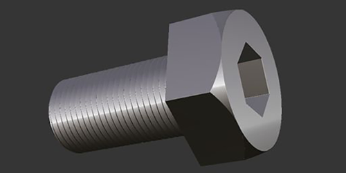

- Bolt Generator (Bolt Generator 2024.0.1.dyn) - 使用此脚本从 NURBS 几何体生成各种螺栓。您可以选择 M3 到 M8 标准螺栓的预设,或使用 Dynamo 播放器中显示的参数自行设置。

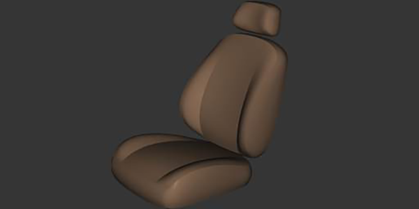

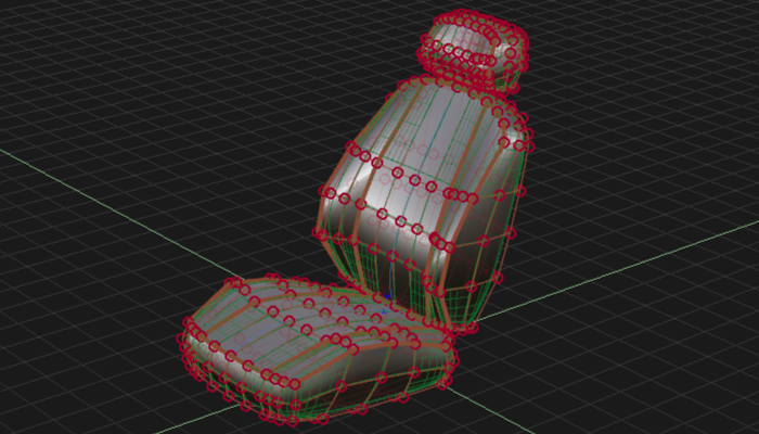

- Seat Generator (Subdiv Car Seat Generator 2024.0.5.dyn) - 此脚本允许您快速生成和塑造细分曲面汽车座椅的粗略版本。选择三条断面曲线作为输入,脚本将生成完整的座椅。使用参数滑块控制座椅零部件的形状。也可以定义细分曲面几何体的输出分辨率。

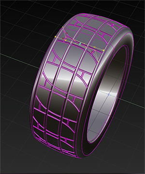

- Tire V2 (Nurbs Tire V2 2024.0.7-tireV2.dyn) - 我们添加了更多参数,现在更类似于真实轮胎创建的特征。

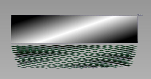

- Diamond Pattern (Nurbs Diamond Picture 2024.0.02-n diam.dyn) - 此脚本现在包含一个选项,用于使用位图图像作为吸引器输入来控制菱形图案的缩放。也可以从脚本生成一个图像,稍后可以将其导入为图像输入。

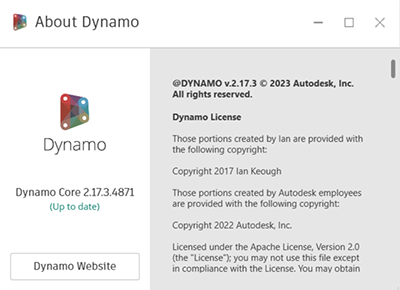

Alias 已更新到 Dynamo 2.17
我们已将 Alias 更新到 Dynamo 版本 2.17。
有关此 Dynamo 版本的详细信息,请参见 Dynamo 网站。
