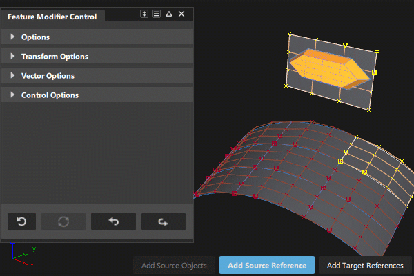

我们为“Feature Modifier”添加了新功能。该工具现在提供了一种方法来翻转输出几何体的方向,允许组合多个目标参照,并支持曲线的缩放和滑动。
现在可以选择多个曲线或曲面(如果它们是切线连续的)作为源参照。它们将用作单个曲线链或曲面面组,以便放置源对象。
以前,如果选择多个曲线或曲面作为目标参照,则源对象将复制到每个单独的曲线或曲面上。
现在,如果多个目标是切线连续的并且具有匹配的参数化,那么它们既可以用作单独曲面进行多次放置,也可以用作组合目标进行单次放置。
现在,可以调整几何体的方向,而无需更改源曲面或目标曲面的 U 和 V 方向。
在“Transform Options”部分中添加了两个按钮,用于以 +90 度或 –90 度为增量旋转放置的几何体。
新的“Flip Side”选项可将放置的几何体切换到目标曲面的相反法线方向。
“Slide U”和“Scale U”现在可以与曲线参照以及曲面参照一起使用。
