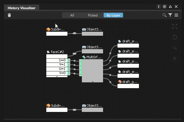

刷新后的外观
我们更新了导航栏,使其类似于 Alias 视口中的导航栏。新导航栏现在包括“Fit Window”和“Reset”(与先前版本中一样),并添加了“Zoom”和“Pan”。请注意,仍然支持使用鼠标和键盘组合进行缩放和平移。
此外,视图过滤按钮“All”、“Picked”和“By Layer”现在看起来与其他 Alias 编辑器中的类似功能相同。

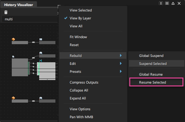

新的“Resume Selected”
“Resume Selected”可用于在单个选定节点上恢复挂起的历史记录。这样,您就不再需要恢复图形中所有节点上的历史记录。

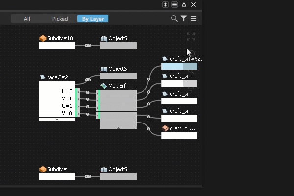

过滤器新增功能
我们提供了按输入和输出节点过滤视图的功能。例如,当针对输出过滤视图时,这些节点将保持亮显状态,而图形中的输入节点将变暗。默认情况下,“Inputs”和“Outputs”处于启用状态。单击过滤器图标以访问这些选项。

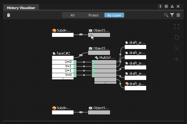

改进了搜索
改进的基于文本的搜索可在搜索时提供更准确的结果。它使用“模糊”搜索功能,可以更好地适应对通常包括缩写、特殊字符和数字的节点的搜索。
