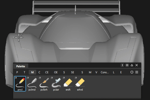

新标记画笔压力
当使用鼠标绘制标记时,笔迹现在具有手写笔的压力效果。例如,在笔迹开头处,笔迹宽度比设置的“Radius”值窄,然后在绘制时逐渐达到全半径。在笔迹结束时,笔迹半径再次减小以模拟画笔上的较小压力。当应用快速笔迹时,效果最明显。它不适用于橡皮擦。

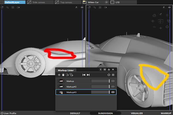

显示多个标记
现在,如果在单独的窗口中查看多个标记,可以同时显示这些标记。例如,可以在两个单独的透视窗口中创建不同的标记,并同时查看它们。
