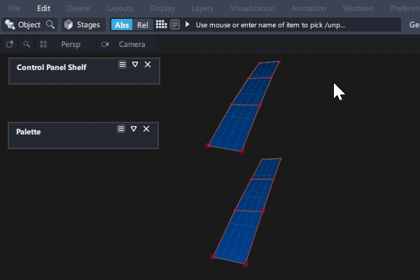

我们添加了新的“Keep Surface Normals”选项,用于在镜像几何体时控制法线方向。新选项可提供 Alias 2022 之前版本和 Alias 2023 的行为。
Keep Surface Normals - 禁用
这是 Alias 2022 之前版本的行为。
当在两个曲面上使用“Transform CV”>“Slide”时,生成的 UV 方向允许镜像行为。
缺点是几何法线会翻转。稍后可以使用 Set Geometric Surface Orientation 修改这些设置。
Keep Surface Normals - 启用
这是 Alias 2023 中引入的行为(如果在 2024.1 中使用“Swap UV”的默认设置)。
这将保持几何法线方向,这通常是导出几何体的首选方法。但是,使用“Transform CV”>“Slide”不会在两个曲面上生成镜像结果。
