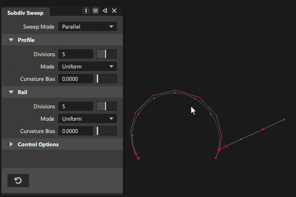

“Subdiv Sweep”工具
通过新的“Subdiv Sweep”工具,可以沿路径扫掠轮廓来快速生成复杂形状。选择一条轮廓曲线以定义细分几何体的流和形状,并选择一条或两条轨道曲线以扫掠轮廓。输入曲线可以是任何类型,包括 1 阶曲线或细分边链。
此工具还包括“Subdiv Extrude”中的“Curvature Bias”功能,该功能可用于将更多 CV 分布到具有较高曲率的区域,从而使整体拓扑更平滑。
有关详细信息,请参见 Subdiv Sweep

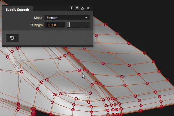

“Subdiv Smooth”工具
使用新的“Subdiv Smooth”工具可以通过沿相邻边重新分布 CV 并删除 Z 字形图案,来细化和优化细分模型的形状。该工具的工作方式与 Subdiv Retopo 工具中的“Relax”功能相同。
此工具有两种模式:“Smooth”和“Relax”。在“Smooth”模式下,此工具使用平滑近似曲线来移动边。这样可以删除边链中的 Z 字形图案,而不会更改其长度。在“Relax”模式下使用此工具使细分模型上顶点之间的间距均匀,从而使整体 CV 分布更加统一均分。
使用鼠标左键执行绘制运动,从而将效果应用于细分模型。该工具的焦点位于光标位置正下方的面上。
有关详细信息,请参见 Subdiv Smooth

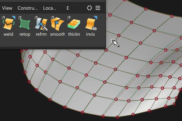

细分控件可见性工具
现在,您可以使用新的“Subdiv Controls Visible”、“Subdiv Controls Invisible”和“Subdiv Controls Toggle Visibility”工具隐藏选定的控制框架元素。这些新工具的工作方式与为对象执行“Display”>“Visible”、“Display”>“Invisible”和“Display”>“Toggle Visibility”相同。使用新的“Subdiv Controls Toggle Visibility”选项,将不可见的控制框架元素设为可见,将可见的元素设为不可见。
有关详细信息,请参见细分控制框架可见性
