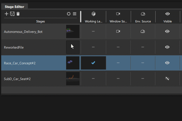

“Stage Editor”更新
我们对“Stage Editor”进行了更新,包括新的预览选项和进行多个选择的功能。
更新了缩略图预览选项
“Settings”菜单现在提供以下选项来显示预览图像:“No Preview”、“Small Preview”和“Large Preview”。
多个选择
现在,您可以使用 Ctrl + 鼠标左键和 Shift + 鼠标左键选择多项。
重新组织后台文件
现在,您可以通过鼠标中键拖动在编辑器中重新组织后台文件的顺序。
新相机
现在,将自动为新后台文件创建相机。
有关详细信息,请参见后台文件
