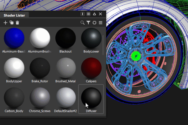

指定的材质球亮显
指定给所拾取对象的材质球现在在“Shader Lister”中以蓝色角点显示。这样,您便可以在视口中框选对象,并快速查看指定给它们的材质球。

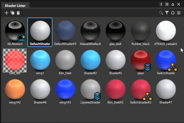

新的“Sort by”选项
“Shader Lister”的“Settings”菜单中新的“Sort by”选项可用于按字母顺序或按创建顺序组织材质球。此外,您现在还可以按类型对材质球进行分组,例如材质球、层叠材质球和切换材质球。

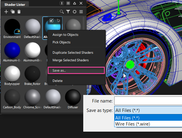

导出材质球
当从“Shader Lister”中使用“Save as”保存材质球时,“Wire Files (* .wire)”现在在文件浏览器窗口中显示为一种“Save as”类型。
