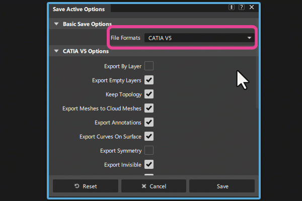

CATIA V5 导出更新和改进
我们为材质球和材质添加了新的导出选项,并改进了 Alias 层层次结构的往返转换。
新的 CATIA 导出选项和改进
Alias 2024 包含新的“Export Shader”选项,可让您在生成的 CATIA 文件中包含 Alias 硬件材质球。
当导出材质球时,还可以选择以下材质球导出选项之一:
Shaders to Fill Colors
启用此选项可将指定的 Alias 硬件材质球转换为生成的 CAITA 文件中的对象填充颜色。如果禁用此选项,则 Alias 硬件材质球将转换为 CATIA V5 材质。
Assign Shaders to Geom.Sets only
当要导出的组或层中包含共享同一组材质球的对象时,可以使用此选项将材质球指定给导出的 CATIA 文件中的几何体集。这样,导出中仅包含每个材质球的一个实例。如果禁用此选项,则导出将为每个对象指定生成一个材质球实例。这会导致转换时间更长,并导致文件大小更大。
现在支持层文件夹
“Export By Layer”现在支持 Alias 层文件夹。这意味着,整个 Alias 层层次结构将保留在转换的 CATIA 文件中。在先前版本的 Alias 中,层文件夹将被忽略。
这样,您就可以使用“Convert Geometric Sets to Layers”将文件导入回 Alias,并保留文件的原始层层次结构。
