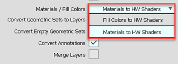

通过新的 CATIA V5“Materials/Fill Colors”导入选项,可以指定在将文件转换为 .wire 文件时如何处理传入的 CATIA 材质和对象填充颜色。
“Materials/ Fill Colors”有两个选项:

使用 Catia5ToAlias 命令行实用程序时,此选项可与 -mat 标志一起使用。
