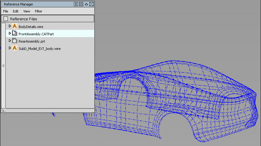

JT assemblies as references:“Reference Manager”现在支持将 JT 部件作为参考部件导入。
有关参考部件的详细信息,请参见使用参考部件

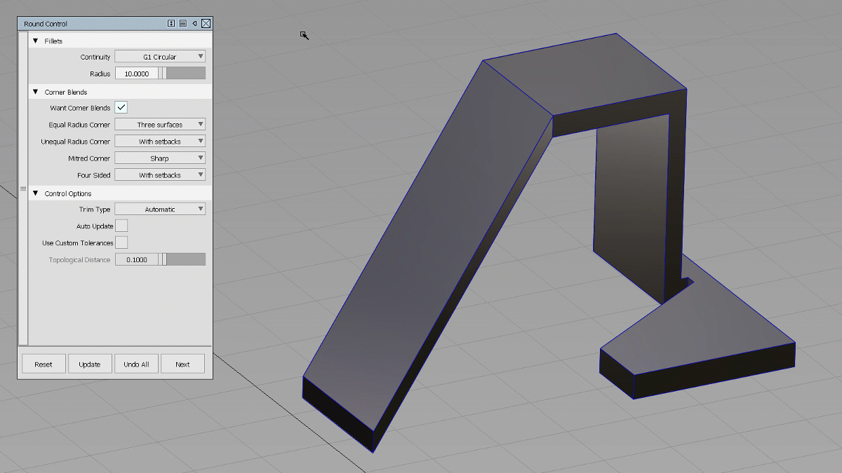

“Corner Blend”工具:与“Square”工具类似,现在,当您使用工具控制窗口中的滑块控件更改值时,“Corner Blend”工具会交互更新。
