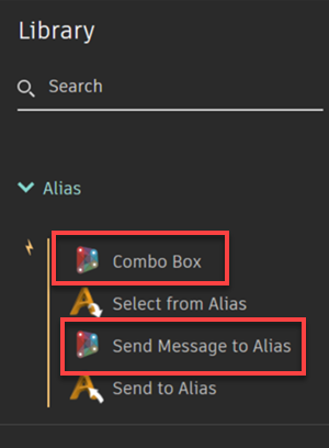

我们向 Alias-Dynamo 库的 Alias 部分添加了以下新节点。

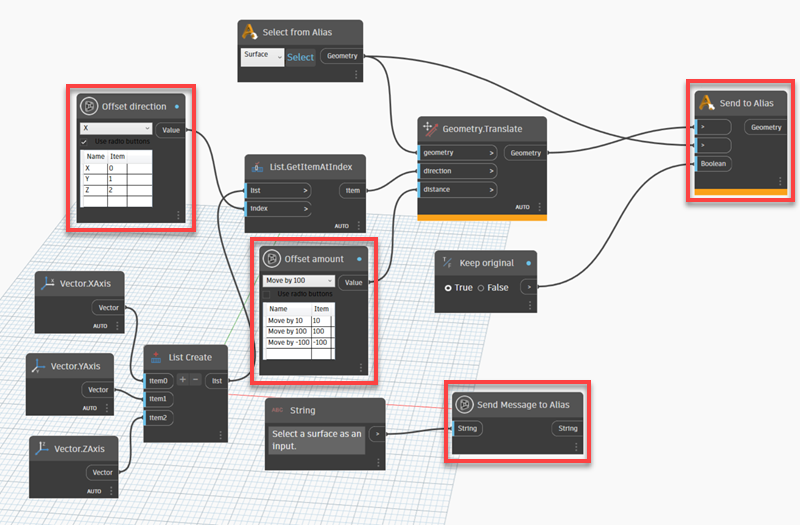

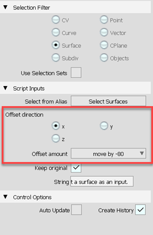

使用此节点可向 Dynamo 脚本添加下拉列表或单选按钮,使脚本中的选项选择更直观、更易于使用。默认情况下,该节点创建下拉列表。在该节点上选择“Use radio button”选项可创建单选按钮。为每个输入值键入名称,并在“Item”下提供关联的值。可以将该节点的输出连接到 GetItemAtIndex 节点的索引输入,或直接连接到 GeometryTranslate 节点的输入。
使用“Send Message to Alias”节点可添加面向脚本用户的反馈消息。例如,使用此节点可向用户警告脚本输入无效,或提示用户针对输入几何体进行选择。“Send Message to Alias”节点接受字符串节点的输出,并在 Dynamo 播放器中或直接在 Alias 视口中显示文本。
我们向“Send to Alias”节点添加了新的“Keep Originals”选项。此选项用于创建修改作为输入的现有几何体的脚本。除了修改后的输出外,您还可以选择保留原始几何体。在“Send to Alias”节点上,“Keep Originals”由布尔输入控制,布尔输入接受布尔节点的输出来打开和关闭该选项。

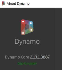

我们已将 Alias 更新到 Dynamo 版本 2.13。
