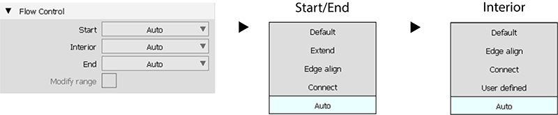

更新了“Flow Control”选项
我们向“Start Flow Control”、“Interior Flow Control”和“End Flow Control”添加了新的“Auto”选项。当设置为“Auto”时,Alias 将确定最佳方法,用于控制圆角曲面边与边界曲面边的相交方式。使用“Auto”创建圆角时,无需选择与输入几何体的边条件最兼容的“Flow Control”设置。这样,您可以更快地获得最佳结果。
对于“Start Flow Control”和“End Flow Control”,Alias 在“Default”、“Extend”、“Edge Align”或“Connect”之间进行选择。对于“Interior Flow Control”,Alias 可以沿圆角长度使用不同的流控制方法,以确保根据曲面拓扑的变化使用最佳方法。
有关详细信息,请参见 Flow Control
改进了“Interior Flow Control”
除了“Auto”外,“Interior Flow Control”中还新增了“User Defined”选项。此选项使您可以更好地控制在输入曲面集的每个内部边界处使用的“Flow Control”方法。选择“User Defined”以查看“Auto”设置用于构建圆角的方法。如果未达到所需的结果,请使用操纵器在其中的每个区域选择不同的方法并快速重建。通过此工作流,您可以轻松进行试验,直到达到最佳形状和 CV 布局。
