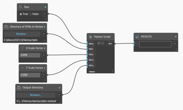

Bulk-Graph-Resizer.dyn - 使用“Graph Resizer”脚本可以同时在多个脚本中缩放 Dynamo 节点的位置。使用此脚本可减少复杂脚本中的重叠节点,特别是在使用 2023 版 Alias-Dynamo 时,该版本显示的节点比先前版本中的节点大。

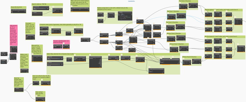

Useful-Nodes.dyn - 在 Dynamo 中打开此脚本以访问一组 Dynamo 节点,经过证明,这些节点在编写新脚本或更新现有脚本时将非常有用。

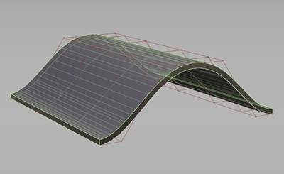

DP-Thicken - 用于为选定的 NURBS 曲面增加厚度。为了使脚本正常工作,必须对齐曲面上的几何法线。

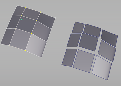

DP-Explode - 创建选定实体的副本,然后将其移离选定输入对象的计算中心。使用“Relative Movement”参数设置移动距离。

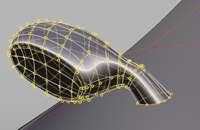

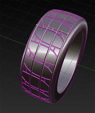

DP-Nurbs-Tire - 现在,您可以使用自定义曲线为轮胎生成胎面图案。在“Tread parameters”中,将“Create”设置为“Custom”,然后使用“Custom Tread”参数进行调整。确保要用于胎面图案的自定义曲线位于轮胎几何体的近处和上方。

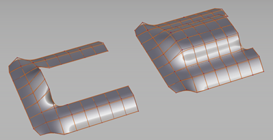

DP-Subdiv-Align - 此脚本替换了先前 Alias 版本中的 DP-Subdiv-Perpendicular-Align.dyn。它包括以下改进:
能够在任意方向上对齐细分 CV。
新的“Mode”参数可用于指定 G0 对齐(第一行 CV)、G1 对齐(第二行 CV)或两者。默认情况下,脚本将 G1 处的 CV 与曲面对齐。
使用 G1 对齐时,可以指定应用于第二行 CV 的对齐角度。使用“G1 Angle”参数将对齐角度设置在 –180 到 180 度之间。

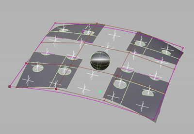

DP-Pattern-Toolkit - 现在,您可以使用此脚本将实体对象放置在目标曲面上的点位置。然后,这些对象可用于定义其他输入曲面上的修剪区域。
