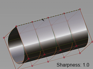

调整锐化锐度
使用“Sharpness”设置改变细分锐化的强度。默认情况下,完全锐化的值为 1。减小“Sharpness”会柔化锐化,而增加该值会增大锐化。

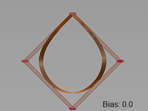

通过偏移来确定锐化的形状
使用“Bias”参数,可以通过将锐化位置偏移到边中心线的左侧或右侧来确定锐化的形状。结合使用“Bias”和较高的“Sharpness”值可在细分模型中创建切槽。
