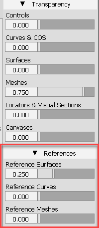

改进了用于参考数据的“Transparency”控件
现在,您可以使用“Control Panel”中新的“Transparency”滑块分别调整参考曲面、参考曲线和参考网格的“Transparency”值。可通过展开“Control Panel”中“Transparency”下的“References”选项卡访问新控件。
有关详细信息,请参见“Modeling”控制面板
