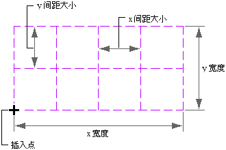

矩形格线

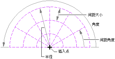

弧形格线

“常规”。 | 如果希望... | 则… |
| 定义格线的宽度 | 展开“尺寸”,然后输入“X - 宽度”值。 |
| 指定格线的深度 | 展开“尺寸”,然后输入“Y – 深度”值。 |
| 沿 X 方向以相等间距布置格线 | 展开“X 轴”,在“布置类型”中选择“等间距”,然后输入“间距数”的值。 |
| 沿 X 方向以固定间距大小布置格线 | 展开“X 轴”,在“布置类型”中选择“重复”,然后输入“间距大小”的值。 |
| 指定沿格线 X 方向相对于起点的偏移距离 | 展开“X 轴”,然后输入“起点偏移”的值。偏移距离可以用来减小有效格线尺寸。 |
| 指定沿格线 X 方向相对于终点的偏移距离 | 展开“X 轴”,然后输入“终点偏移”的值。偏移距离可以用来减小有效格线尺寸。 |
| 沿 Y 方向以相等间距布置格线 | 展开“Y 轴”,在“布置类型”中选择“等间距”,然后输入“间距数”的值。 |
| 沿 Y 方向以固定间距大小布置格线 | 展开“Y 轴”,在“布置类型”中选择“重复”,然后输入“间距大小”的值。 |
| 指定沿格线 Y 方向相对于起点的偏移距离 | 展开“Y 轴”,然后输入“起点偏移”的值。偏移距离可以用来减小有效格线尺寸。 |
| 指定沿格线 Y 方向相对于终点的偏移距离 | 展开“Y 轴”,然后输入“终点偏移”的值。偏移距离可以用来减小有效格线尺寸。 |
| 如果希望... | 则… |
| 定义格线的角度 | 展开“尺寸”,然后输入“A - 角度”值。 |
| 指定格线的内侧半径 | 展开“X 轴”,然后输入“内半径”的值。 |
| 沿 Y 方向以固定间距角度布置格线 | 展开“Y 轴”,在“布置类型”中选择“重复”,然后输入“间距角度”的值。 |
| 指定沿 X 方向格线曲线相对于起点角度的偏移角度 | 展开“Y 轴”,然后输入“起点角度偏移”的值。偏移角度可以用来减小格线尺寸。 |
| 指定沿 X 方向格线曲线相对于终点角度的偏移角度 | 展开“Y 轴”,然后输入“终点角度偏移”的值。偏移距离可以用来减小格线尺寸。 |
