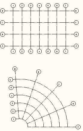

可以使用柱网轴线工具创建具有对称侧的柱网轴线。
以上柱网轴线是通过“工具”选项板中的一种工具插入的。可以在“特性”选项板中编辑它们的特性。
