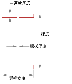

例如,上一个插图中选择的钢梁尺寸包括深度 (d)、翼缘宽度 (bf)、翼缘厚度 (tf) 和肋板厚度 (tw)。当您创建样式时,这些尺寸会创建存储在该样式中的下列造型。
宽翼缘结构造型的横截面参数
