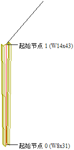

使用以下步骤可以通过为刚架杆件的第一个线段指定不同的起点和终点造型,以创建该刚架的第一个柱。
创建刚架的第一个柱
- 选择刚架。
- 选择柱,然后依次单击
- 单击“设计规则”。
- 单击“显示细节”。
- 在“构件”下选择“未命名”,然后输入“Leg 1”。
- 在“起点造型”下的“名称”列表中,选择 W8X31。
- 在“相对于”中选择“起点”。
- 在“节点”中输入 0。
节点 0 相对于杆件路径的起点。
- 在“旋转”中输入 90。
- 滚动到“设计规则”对话框的末端,以显示“Leg 1”的“终点造型”参数。
- 在“终点造型”下的“名称”列表中,选择 W14X43。
- 在“相对于”中选择“起点”。
- 在“节点”中输入 1。
“节点 1”对应于由杆件路径的第一个线段的终点和第二个线段的起点形成的顶点。
