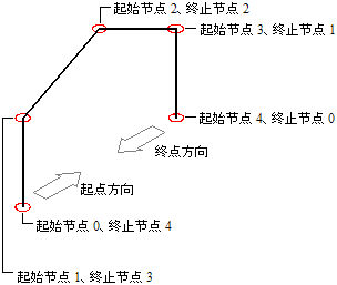

若要创建刚架,要将多个线段的多段线转换成结构杆件,并在刚架样式的设计规则中将不同的起点和终点造型作为构件指定给杆件的各线段。一系列节点对应于杆件路径的起点、顶点和终点。通过为杆件路径上的节点间的线段指定不同的造型,刚架将沿其路径从一种造型转换为多种造型。
相对于杆件的起点将造型指定给刚架杆件。起点将会定义为“节点 0”。杆件的第一个顶点定义为“节点 1”,下一个顶点定义为“节点 2”,依此类推,直到将杆件的终点定义为最后一个节点。
注: 如果相对于杆件的终点指定造型,则杆件的终点会定义为“节点 0”。
确定杆件路径上的节点

  4. 通过为刚架的第一个线段指定起点和终点造型,来创建该刚架的第一个柱。
  5. 通过为刚架的第二个线段指定起点和终点造型,来创建该刚架的第一个梁。
  6. 通过为刚架的第三个线段指定起点和终点造型,来创建该刚架的第二个梁。
  7. 通过为刚架的第四个线段指定起点和终点造型,来创建该刚架的第二个柱。
