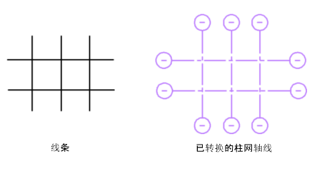

可以基于非正交形线条创建自定义柱网轴线。例如,如果有不规则打印的图形,可以基于线条创建自定义柱网轴线。由于生成的轴网具有自定义造型,因此创建轴网后仅可以编辑其常规特性和位置特性。您无法更改轴线的编号或间距,也不能自动为其添加标签。
基于线条生成的自定义轴网
  1. 创建要将其转换为柱网轴线的线条。
