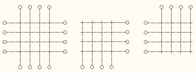

每一轴网侧的可变轴线
可以为四个轴网侧的每一侧定义不同数目的轴线。
使用主轴网编号和子轴网编号
为轴网添加标签时,可以使用主编号和子编号。
插入具有子编号的轴线
可以在创建轴网过程中添加具有子编号方案的轴线,也可以稍后添加。
每一轴网侧的选择性轴网编号
可以为每个单独的轴网侧定义标签的显示。可以在插入轴网过程中定义标签的显示,也可以稍后添加轴网标签。
