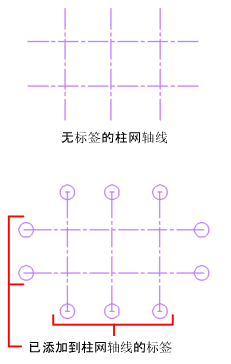

可以添加、删除和编辑自定义柱网轴线的标签。
添加标签
- 选择自定义柱网轴线。
- 在功能区上,依次单击“柱网轴线”上下文选项卡
“标签”面板
“添加标签”。
- 为标签延伸值输入 10,然后按 Enter 键。
添加标签时,以下特性将保持不变:
- 如果以前没有指定值,默认值为“-”的标签将被添加到格线的每个端点。否则,将使用现有值。
- 如果格线上已有标签,而您添加了另一个标签,则现有标签及其值保持不变。不会在轴网端点处生成重复的标签。
