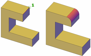

FILLETEDGE(命令)
为实体对象边建立圆角。
查找
可以选择多条边。输入圆角半径值或单击并拖动圆角夹点。
将显示以下提示:
选择边
指定同一实体上要进行圆角的一个或多个边。按 Enter 键后,可以拖动圆角夹点来指定半径,也可以使用“半径”选项。
链
指定多条边的边相切。
循环
在实体的面上指定边的环。对于任何边,有两种可能的循环。选择循环边后,系统将提示您接受当前选择,或选择下一个循环。
半径
指定半径值。
