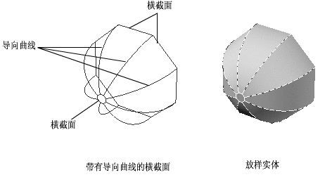

导向
指定控制放样实体或曲面形状的导向曲线。可以使用导向曲线来控制点如何匹配相应的横截面以防止出现不希望看到的效果(例如结果实体或曲面中的皱褶)。
  • 与每个横截面相交
  • 始于第一个横截面
  • 止于最后一个横截面
为放样曲面或实体选择任意数目的导向曲线,然后按 Enter 键。

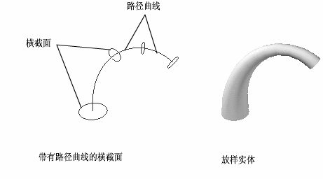

路径
指定放样实体或曲面的单一路径。
路径曲线必须与横截面的所有平面相交。
