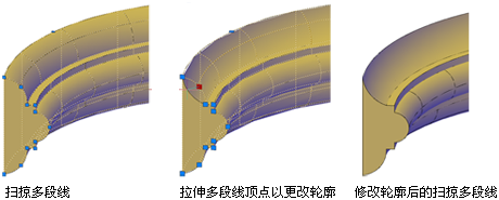

扫掠实体和曲面将在扫掠截面轮廓以及扫掠路径上显示夹点。可以拖动这些夹点以修改实体或曲面。
在轮廓上单击并拖动夹点时,所作更改将被约束到轮廓曲线的平面上。

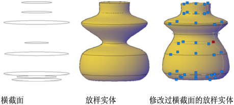

根据放样实体和曲面的创建方式,实体或曲面在其定义的直线或曲线上显示夹点:
拖动定义的任意直线或曲面上的夹点可以修改形状。如果沿路径放样对象,则只能编辑第一个和最后一个横截面之间的路径部分。
用户不能使用夹点来修改使用导向曲线创建的放样实体或曲面。

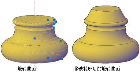

旋转实体和曲面在位于其起点上的旋转轮廓上显示夹点。可以使用这些夹点来修改曲面的实体轮廓。
在旋转轴的端点处也将显示夹点。通过将夹点拖动到其他位置,可以重新定位旋转轴。
