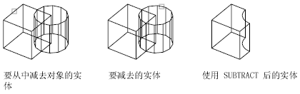

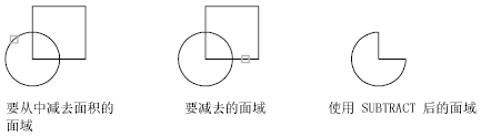

通过从另一个对象减去一个重叠面域或三维实体来创建为新对象。
使用 SUBTRACT 命令可以通过从另一个重叠集中减去一个现有的三维实体集来创建三维实体。可以通过从另一个重叠集中减去一个现有的面域对象集来创建二维面域对象。
选择要保留的对象,按 Enter 键,然后选择要减去的对象。
从第一个选择集中的对象减去第二个选择集中的对象。然后创建一个新的三维实体或曲面。
当减去面域时,从第一个选择集中的对象减去第二个选择集中的对象,并创建一个新的面域。
