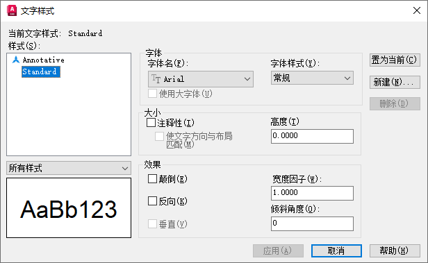

“文字样式”对话框
STYLE(命令) 查找
创建、修改或设置命名文字样式。
选项列表
将显示以下选项。
当前文字样式
列出当前文字样式。
样式
显示图形中的样式列表。样式名前的 图标指示样式为注释性。
样式列表过滤器
下拉列表指定所有样式还是仅使用中的样式显示在样式列表中。
预览
显示随着字体的更改和效果的修改而动态更改的样例文字。
字体
更改样式的字体。
注: 如果更改现有文字样式的方向或字体文件,当图形重生成时所有具有该样式的文字对象都将使用新值。
字体名
列出 Fonts 文件夹中所有注册的 TrueType 字体和所有编译的形 (SHX) 字体的字体族名。
从列表中选择名称后,该程序将读取指定字体的文件。除非文件已经由另一个文字样式使用,否则将自动加载该文件的字符定义。可以定义使用同样字体的多个样式。关于详细信息,请参见“指定文字字体”。
字体样式
指定字体格式,比如斜体、粗体或者常规字体。选定“使用大字体”后,该选项变为“大字体”,用于选择大字体文件。
使用大字体
指定亚洲语言的大字体文件。只有 SHX 文件可以创建“大字体”。
大小
更改文字的大小。
注释性
指定文字为注释性。注释性对象和样式用于控制注释对象在模型空间或布局中显示的尺寸和比例。
使文字方向与布局匹配
指定图纸空间视口中的文字方向与布局方向匹配。如果未选择“注释性”选项,则该选项不可用。
高度或图纸文字高度
根据输入的值设置文字高度。输入大于 0.0 的高度将自动为此样式设置文字高度。如果输入 0.0,则文字高度将默认为上次使用的文字高度,或使用存储在图形样板文件中的值。
在相同的高度设置下,TrueType 字体显示的高度可能会小于 SHX 字体。
如果选择了注释性选项,则输入的值将设置图纸空间中的文字高度。
效果
修改字体的特性,例如高度、宽度因子、倾斜角以及是否颠倒显示、反向或垂直对齐。
颠倒
颠倒显示字符。
反向
反向显示字符。
垂直
显示垂直对齐的字符。只有在选定字体支持双向时“垂直”才可用。TrueType 字体的垂直定位不可用。
宽度因子
设置字符间距。输入小于 1.0 的值将压缩文字。输入大于 1.0 的值则扩大文字。
倾斜角度
设置文字的倾斜角。输入一个 -85 和 85 之间的值将使文字倾斜。
注: 使用这一节中所描述效果的 TrueType 字体在屏幕上可能显示为粗体。屏幕显示不影响打印输出。字体按指定的字符格式打印。
置为当前
将在“样式”下选定的样式设定为当前。
新建
显示“新建文字样式”对话框并自动提供默认名称。
样式名最长可达 255 个字符。名称中可包含字母、数字和特殊字符,如美元符号 ($)、下划线 (_) 和连字符 (-)。
删除
删除未使用文字样式。
应用
将对话框中所做的样式更改应用到当前样式和图形中具有当前样式的文字。
