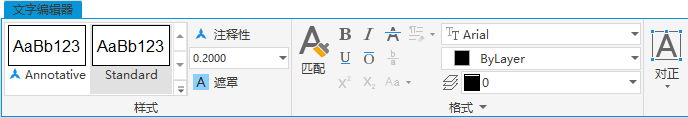

    如果功能区处于活动状态,将显示“文字编辑器”上下文选项卡。

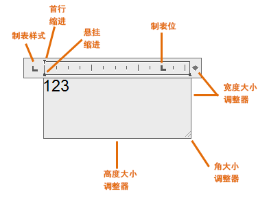

  3. 指定初始格式。
    • 要对每个段落的首行缩进,拖动标尺上的第一行缩进滑块。要对每个段落的其他行缩进,请拖动悬挂缩进滑块。
    • 要设定制表符,在标尺上单击所需的制表位位置。
    • 要更改当前文字样式,请从下拉列表中选择所需的文字样式。
