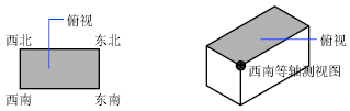

快速设定视图的方法是选择预定义的三维视图。可以根据名称或说明选择预定义的标准正交视图和等轴测视图。这些视图代表常用选项:俯视、仰视、主视、左视、右视和后视。此外,可以从以下等轴测选项设定视图:SW(西南)等轴测、SE(东南)等轴测、NE(东北)等轴测和 NW(西北)等轴测。
要理解等轴测视图的表现方式,请想象正在俯视盒子的顶部。如果朝盒子的左下角移动,可以从西南等轴测视图观察盒子。如果朝盒子的右上角移动,可以从东北等轴测视图观察盒子。
