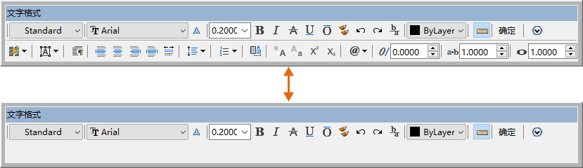

显示工具栏
控制“文字格式”工具栏的显示。此选项用于设置 MTEXTTOOLBAR 系统变量。(此选项不适用于单行文字。)
显示选项
展开“文字格式”工具栏以显示更多选项。(此选项不适用于单行文字。)

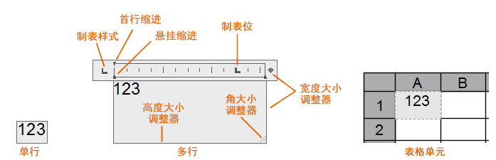

显示标尺
控制标尺的显示。(此选项不适用于表格单元和单行文字。)
在标尺上单击鼠标右键以显示快捷菜单。
  • 设置多行文字宽度。针对多个列中的多行文字,输入要应用于所有列的宽度。
  • 设置多行文字的高度。针对多个列中的多行文字,输入要应用于所有列的高度。
