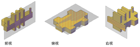

创建与当前 UCS 的指定正交方向对齐的截面对象
可以将截面对象与当前 UCS 的指定正交方向对齐(例如前视、后视、仰视、俯视、左视或右视)。
  1. 依次单击“常用”选项卡 “截面”面板 “截面平面”。 查找
  2. 在命令提示下,输入 o(正交)。
  3. 选择对齐选项。
新截面对象与图形中所有三维对象的三维范围的中心点相交。将其放置在选定的正交平面上。活动截面已打开。
