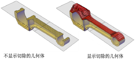

可以通过在对象中移动截面对象来使用活动截面分析模型。例如,在引擎部件中滑动截面对象可以帮助用户看到其内部部件。可以使用此方法创建可保存或重复使用的横截面视图。

通过打开切除几何体,可以显示包含截面平面的整个对象。只能在截面平面处于激活状态时打开此选项(可以从快捷菜单中打开)。
