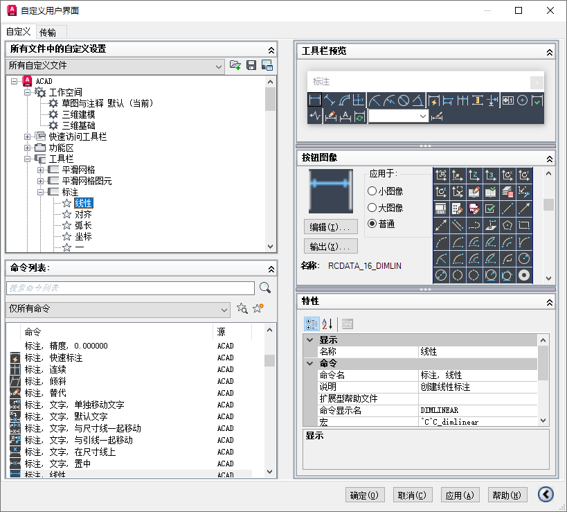

提供一个界面,用于自定义工作空间、工具栏、菜单、功能区面板、快捷菜单和其他用户界面元素。
注: 通过使用“工具选项板”窗口中的“自定义命令”选项,或通过快速访问工具栏的“自定义命令”选项或工具栏显示自定义用户界面编辑器时,将收拢“自定义设置位于”窗格,展开“命令列表”窗格。
选项列表
将显示以下选项。
“...中的自定义设置”窗格
显示可以自定义的用户界面元素(例如工作空间、工具栏、菜单、功能区面板、局部 CUIx 文件等等)的树状结构。
列表框
显示加载的 CUIx 文件列表和“打开”选项。
“...中可用的自定义设置”工具栏
包含“加载部分自定义文件”和“保存所有当前自定义文件”按钮。
加载部分自定义文件
加载 CUIx 文件,该文件可以添加到 acad.cuix 文件(对于 AutoCAD)或 acadlt.cuix 文件(对于 AutoCAD LT)。
保存所有当前自定义文件
保存对所有加载的 CUIx 文件所做的更改。
图像管理器
显示图像管理器,用户可以在其中输入、输出和删除存储在加载的 CUIx 文件中的图像。
树状图
在结构化视图中显示当前自定义文件,以便用户添加和修改用户界面元素。
“动态显示”窗格
显示特定于在左窗格的树状图中选择的用户界面元素的内容。
信息
描述没有特性的选定用户界面元素(例如“工具栏”节点、“菜单”节点和“快捷菜单”节点)。
特性
显示在树状图中选择的用户界面元素或项目的特性。显示特性的元素或项目包括特定的菜单、菜单命令、工具栏和工具栏按钮。
按钮图像
显示可指定给命令的图像。用户可以使用按钮编辑器创建新图像和编辑现有图像。
快捷键
显示快捷键名称和临时替代名称、对应的快捷键组合、键盘快捷键类型(快捷键或临时替代项)和源 CUIx 文件名。
工具栏预览
显示选定工具栏的预览。
面板预览
显示选定功能区面板的预览。
快捷特性
显示对象类型和关联特性的列表。可以指定“快捷特性”面板和鼠标悬停工具提示所适用的对象类型和特性。
“命令列表”窗格
显示程序中加载的命令列表。
分类
显示命令列表过滤器,包含“所有命令”、“<产品> 命令”、“用户定义”、“工具栏控制元素”或“功能区控制元素”。还可以过滤列表,以显示特定 CUIx 文件中的命令。
查找命令或文字
在当前 CUIx 中搜索选定命令或匹配的文字字符串。显示“查找和替换”对话框。
创建新命令
创建新命令。可以添加或更改特性,还可以创建或编辑按钮。
