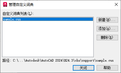

“管理自定义词典”对话框
SPELL(命令) 查找:“词典” > “当前自定义词典: 管理自定义词典”
选项列表
将显示以下选项。
自定义词典列表
显示自定义词典列表。一次只能选择一个词典。
新建
使用户可以创建自定义词典。新词典作为当前词典突出显示。
注: 自定义词典的文件名不能在名称中使用任何非当前代码页的字符。如果用户正在不同地区或语言之间共享一个自定义词典,请勿使用非 ASCII 字符。
添加
使用户可以从文件列表中添加现有的自定义词典。
删除
使用户可以从列表中删除自定义词典文件。
