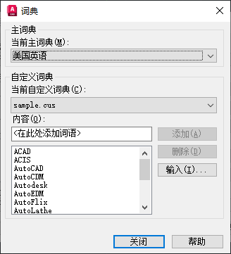

SPELL(命令) 查找:词典
管理词典。在拼写检查过程中,图形中的词语将与当前主词典和当前自定义词典中的词语相匹配。所有通过“添加”选项指定的特殊词语都保存在当前正在使用的自定义词典中。
如果希望检查其他语言的拼写,可以更改为另一主词典。也可以创建任意数目的自定义词典,并在需要时在两者之间随意切换。
将显示以下选项。
显示一系列不同语言的词典,从中可以选择不同的主词典。此词典与自定义辞典一起使用。
显示当前自定义词典的名称。.cus 扩展用于 AutoCAD 自定义词典。
显示可以从其选择自定义词典文件的列表。将使用选定的词典文件,直到选择另一个文件。
此列表也含有产生“管理自定义词典”对话框的管理自定义词典选择。
显示指定的自定义词典中当前存在的词语列表。
可向以下列表中添加词语或从列表中删除词语。
将输入框中的词语添加到当前自定义词典。最大长度为 63 个字符。
从当前自定义词典内容中删除词语。
将另一个词典或词语列表中的词语输入到当前自定义词典中。
