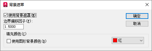

“背景遮罩”对话框
MTEXT(命令) 查找:在在位文字编辑器上单击鼠标右键 > “背景遮罩”
选项列表
将显示以下选项。
使用背景遮罩
在文字后放置不透明背景。
注: 将背景遮罩应用到文字的多个栏时,将仅屏蔽栏区域。各栏之间的间距(通常称为栏间距)不会被屏蔽。
边界偏移因子
指定文字周围不透明背景的大小。该值是基于文字高度的。偏移因子 1.0 非常适合多行文字对象。比例设为 1.5 时,背景宽度是文字高度的 1.5 倍。
填充颜色
指定背景的颜色。
使用背景图形颜色
提供与图形背景色一致的背景。
颜色
指定不透明背景的颜色。可以从颜色列表中选择一种颜色或单击“选择颜色”,以打开“选择颜色”对话框。
