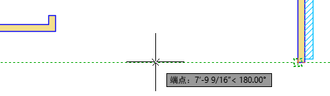

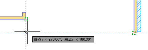

基于两个其他位置捕捉到某个位置
使用对象捕捉追踪,可以沿着基于对象捕捉点的对齐路径选择一个点。对齐路径可以是水平、垂直、平行或预设极轴追踪角度。
  1. 按 F11 键以启用对象捕捉追踪。
  2. 在提示输入点时,按住 Shift 键并在绘图区域内单击鼠标右键。选择要使用的对象捕捉。
  3. 将光标移到对象捕捉位置上。
    已获取的点将显示一个小加号 (+)。
  4. 移动光标。移动光标时,将显示相对于所需的点的对齐路径。
  5. 将光标移到第二个对象捕捉位置。
  6. 移动光标,直到追踪路径显示并与以前的对齐路径相交。
  7. 单击以指定组合的位置。
