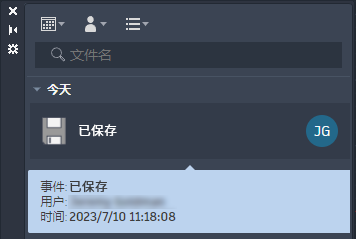

查看当前图形的活动见解
  1. 依次单击“查看”选项卡 > “历史记录”面板 > “活动见解” 查找
    “活动见解”选项板即会打开,显示当前图形的图形活动。
    注: 即使“活动见解”选项板处于关闭状态,也会记录事件。下次打开选项板时,将显示所有事件。
  2. 将光标悬停在某个事件上,可查看该事件的详细信息。
注: 每次保存图形时,事件列表都会更新。

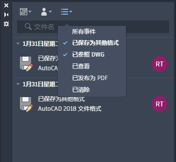

过滤活动见解
  1. 要按以下方式过滤事件列表,请执行以下操作:
    • 日期:展开日历过滤器,然后从日历中选择日期、日期范围或特定日期。
    • 用户:展开用户过滤器,然后选择要显示其事件的用户名。仅有事件的用户才会包含在列表中。
      注: AU 代表 AutoCAD 以外事件的匿名用户。
    • 事件:展开事件过滤器,然后从当前图形的事件类型列表中选择。
    注: 可以从用户和事件过滤器列表中选择多个选项。
  2. 在搜索字段中输入文字,可基于路径和文件名过滤事件列表。
    路径和文件名可以应用于任何外部参照事件。
    注: 搜索功能可以单独使用,也可以与日历、用户和事件过滤器结合使用。
  3. 要清除任何过滤器,请在过滤器下拉菜单中选择“全部”、“所有用户”或“所有事件”选项。
