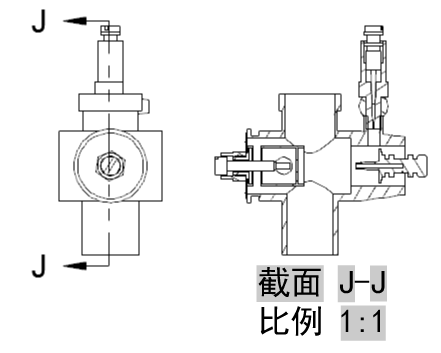

创建完整截面视图的步骤
通过沿被剖切对象的全部长度执行剪切平面可生成完整截面视图。
  1. 依次单击“布局”选项卡 “创建视图”面板 “截面”下拉列表 “完整”。 查找
  2. 单击要用作父视图的视图。起点方向箭头将显示在光标上。
  3. 在绘图区域中单击以指示剖切线的起点。终点方向箭头将显示在光标上。
    提示:
    • 使用对象捕捉、对象捕捉追踪、正交和极轴追踪来准确指定剖切线的位置。
    • 如果将 CONSTRAINTINFER 系统变量设置为 1,则剖切线将自动约束到父视图。
  4. 在绘图区域中单击以指示剖切线的端点。截面视图的预览将显示在光标上。
    提示: 可以使用“截面视图创建”功能区上下文选项卡来修改截面视图的特性。
  5. 将预览移动到所需的位置然后单击以放置该视图。
    提示: 将预览约束为按垂直于剖切线的方向移动。要释放约束,请按 SHIFT 键。要恢复约束,请再次按 SHIFT 键。
  6. 依次单击“截面视图创建”选项卡 “创建”面板 “确定”。
