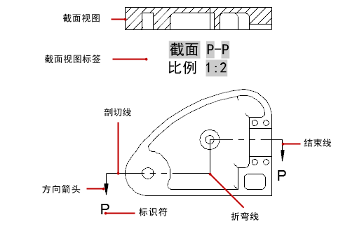

模型文档截面视图是来自于现有工程视图的投影视图,在该工程视图中可以使用剖切线来剖切工程视图以便显示其内部。
下面的插图显示了由 VIEWSECTION 命令生成的不同图元和用于参照这些图元的术语。截面视图样式控制每个列出的图元的外观。

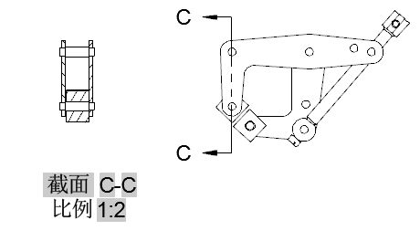

由剖切线切割的部件将填充在截面视图中。机械工程制图实践要求一定不能填充(剖切)部件(例如紧固件和轴)。
因此,VIEWSECTION 命令可检测 Inventor 内容库部件而不会剖切它们。但是,AutoCAD 三维模型不包含用以明确标识部件(例如轴或紧固件)的元数据。因此,必须手动选择此类部件并使它们不被剖切。

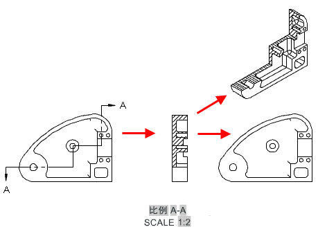

像从任何其他工程视图一样,可以从截面视图生成投影视图。但是,在默认情况下,只有等轴测投影视图才会继承剪切。正交投影视图不会继承剪切。例如,截面视图的正交投影视图是完整的视图。
截面视图的等轴测投影视图不受截面视图样式控制。相反,它们会从父截面视图继承各种特性,例如比例和图案填充特性。
