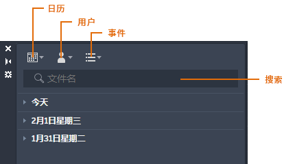

在某些情况下,图形的事件数可能会变得令人不堪重负。提供的过滤器控件可以减少选项板上显示的信息量,并可用于缩小结果范围。
从左到右,过滤器控件如下所示:
日历
显示一个下拉列表,其中包含以下选项:

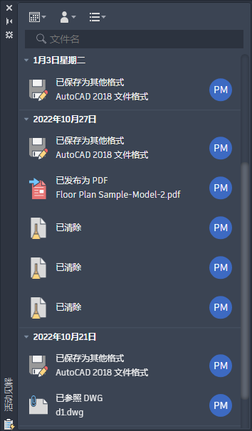

事件
显示与当前图形文件关联的事件列表。选择某个事件会过滤当前图形的列表。可以从列表中选择一个或多个事件。该列表不会按活动日期或用户过滤器进行过滤。
对图形所做的每个更改并非都会记录为特定事件。例如,在保存图形后,绘制直线或圆等常规图形编辑操作会记录为“已编辑”事件,而打印和发布会记录为“已发布”事件。
下面列出了一些类型的事件:
操作 活动见解事件
保存未命名的图形 新图形已创建
保存对图形的更改 已保存
使用外部参照的操作 外部参照事件的部分列表:
  • 已参照 DWG
  • 已由其他 DWG 参照
  • 已绑定 DWG
已发布 发布事件的部分列表:
  • 已发布为 PDF
  • 已发布为硬拷贝
图形文件清理 清理事件的部分列表:
  • 已清理
  • 已审核
搜索
搜索功能会按路径和文件名过滤与当前图形文件关联的事件。搜索功能可以单独使用,也可以与日历、用户和事件过滤器结合使用。
