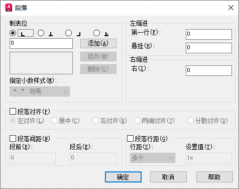

“段落”对话框
设置段落和段落第一行的缩进。
MTEXT(命令) 查找:在所选文字上单击鼠标右键 > “段落”
指定制表位和缩进,并控制段落对齐方式、段落间距和段落行距。
注: 在 AutoCAD 2007 及早期版本中,并不是所有针对段落和段落行距的新选项都受支持。
选项列表
将显示以下选项。
制表符
显示制表符设置选项,包括添加和删除制表符。选项包括设置左对齐、居中、右对齐和小数点对齐制表符。还可以通过“在位编辑器”标尺上的“制表符选择”按钮设置制表符。
小数样式
基于当前用户所在区域设置小数样式。选项包括将小数样式设置为句点、逗号和空格。即使区域设置发生更改,该设置也将随图形一起保留。
左缩进
设置第一行的缩进值或为选定段落或当前段落设置悬挂缩进。
右缩进
将缩进应用到整个选定段落或当前段落。
段落对齐
设置当前段落或选定段落的对齐特性。
段落间距
指定当前段落或选定段落之前或之后的间距。使用前一段落的段落后间距总值和后一段落的段落前间距总值定义两个段落之间的距离。
段落行距
在当前段落或选定段落中设置各行之间的间距。
  • “精确”:使用用户指定的任意单位值定义空间。更改文字高度不会影响行距。
  • “多个”:根据文字高度指定行距,而不是为行距指定值。如果一行中的文字高度不一致,则行距将由该行中的最大文字高度值确定。
  • “至少”:根据用户指定的任意值和文字高度确定间距。如果文字高度小于任意值,则行距由用户指定的值确定。如果文字高度值较大,则行距等于文字高度值。
