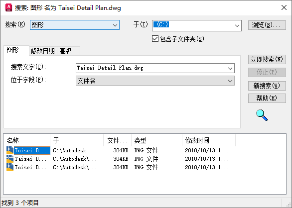

搜索内容(例如图形、填充图案和块)。
ADCNAVIGATE(命令)
将显示以下选项。
指定要搜索的内容类型。指定的内容类型将决定在“搜索”对话框中显示哪些选项卡及其搜索字段。只有在“搜索”中选择“图形”选项时,才显示“修改日期”和“高级”选项卡。
指定搜索路径名。要输入多个路径,请用分号隔开。使用“浏览”从树状图中选择路径。
在“浏览文件夹”对话框中显示树状图,从中可以指定要搜索的驱动器和文件夹。
搜索范围包括搜索路径中的子文件夹。
按照指定条件开始搜索。
停止搜索并在“搜索结果”面板中显示搜索结果。
清除“搜索文字”框并将光标放在框中。
在窗口底部可调整大小的栏中显示搜索结果。双击项目将其加载至设计中心。
显示与“搜索”列表中指定的内容类型相对应的搜索字段。选项卡名反映了内容类型。可以使用通配符来扩展或限制搜索范围。
指定要在指定字段中搜索的文本字符串。使用星号和问号通配符可扩大搜索范围。
此选项可在“图形”选项卡以及“自定义内容”选项卡(如果可用)上找到。
指定要搜索的特性字段。对于图形,除“文件名”外的所有字段均来自“图形特性”对话框 (DWGPROPS) 中输入的信息。
此选项可在“图形”选项卡和“自定义内容”选项卡(可用时)中找到。
指定要查找的图形、块、图层、外部参照或其他内容类型的名称。
此选项可在除“图形”和“自定义内容”外的所有选项卡上找到。
查找在一段特定时间内创建或修改的内容。
查找满足其他选项卡上指定条件的所有文件,不考虑创建或修改日期。这是默认设置。
查找在特定时间范围内创建或修改的文件。查找的文件同时满足该选项卡和其他选项卡上指定的条件。
查找在指定的日期范围内创建或修改的文件。
查找在指定的月数内创建或修改的文件。
查找在指定的天数内创建或修改的文件。
查找图形中的内容;只有选定“名称”框中的“图形”以后,该选项卡才可用。
指定要在图形中搜索的文字类型。例如,可以搜索块属性中包含的文字,例如制造商目录号。
指定要搜索的文字。
指定文件大小的最小值或最大值。选择“至少”或“至多”并输入字节值 (KB)。
