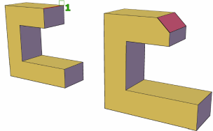

CHAMFEREDGE(命令)
为三维实体边和曲面边建立倒角。
查找
您可以同时选择属于相同面的多条边。输入倒角距离值,或单击并拖动倒角夹点。
选择边
选择要建立倒角的一条实体边或曲面边。
距离 1
设定第一条倒角边与选定边的距离。默认值为 1。
距离 2
设定第二条倒角边与选定边的距离。默认值为 1。
环
对一个面上的所有边建立倒角。对于任何边,有两种可能的循环。选择循环边后,系统将提示您接受当前选择,或选择下一个循环。
表达式
使用数学表达式控制倒角距离。请参见“使用参数管理器控制几何图形”,获取可以使用的运算符和函数的列表。
