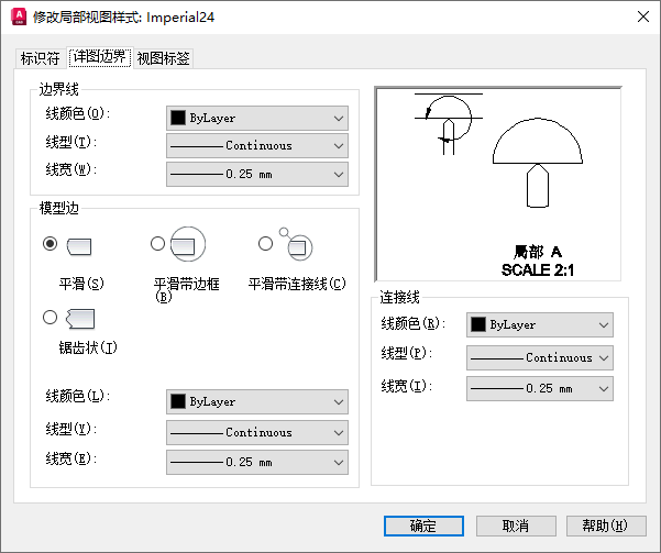

“详图边界”选项卡(局部视图样式管理器)
设置局部视图的详图边界线、模型边和连接线的特性。
VIEWDETAILSTYLE(命令) 查找:修改
选项列表
将显示以下选项。
边界线
线颜色
设置详图边界线的颜色。如果单击“选择颜色”(在“颜色”列表的底部),将显示“选择颜色”对话框。也可以输入颜色名或颜色号。
线型
设置详图边界线的线型。如果单击“其他”,将显示“选择线型”对话框。
线宽
设置详图边界的线宽。
模型边
平滑
设置要进行平滑处理的局部视图中模型上的剪切线。
平滑带边框
显示环绕局部视图的边框并设置在要进行平滑处理的局部视图中显示的模型上的剪切线。
平滑带连接线
显示详图边界和局部视图边界之间的连接线。此外,显示环绕局部视图的边框并设置在要进行平滑处理的局部视图中显示的模型上的剪切线。
锯齿状
设置要进行锯齿处理的局部视图中模型上的剪切线。
线颜色
设置局部视图边框的颜色。如果单击“选择颜色”(在“颜色”列表的底部),将显示“选择颜色”对话框。也可以输入颜色名或颜色号。
线型
设置局部视图边框的线型。如果单击“其他”,将显示“选择线型”对话框。
线宽
设置局部视图边框的线宽。
连接线
线颜色
设置连接线的颜色。如果单击“选择颜色”(在“颜色”列表的底部),将显示“选择颜色”对话框。也可以输入颜色名或颜色号。
线型
设置连接线的线型。如果单击“其他”,将显示“选择线型”对话框。
线宽
设置连接线的线宽。
