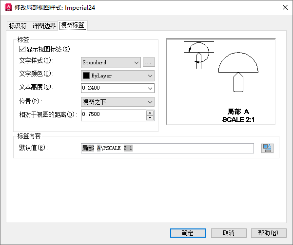

“视图标签”选项卡(局部视图样式管理器)
设置标签可见性、标签文字的特性、标签位置以及局部视图标签的内容。
VIEWDETAILSTYLE(命令) 查找:修改
选项列表
将显示以下选项。
标签
显示视图标签
选定时,将在局部视图上显示视图标签。
文字样式
指定用于局部视图标签的文字样式。
“文字样式”按钮
显示“文字样式”对话框,从中可以创建或修改文字样式。
文字颜色
指定用于局部视图标签的颜色。如果单击“选择颜色”(在“颜色”列表的底部),将显示“选择颜色”对话框。也可以输入颜色名或颜色号。
文字高度
指定局部视图标签的高度。
标签位置
指定局部视图标签相对于局部视图的位置。
与视图的距离
指定局部视图的边和局部视图标签之间的间隙。
标签内容
默认
指定局部视图标签的默认文本内容。通常使用局部视图标签中的以下字段。
  • ViewDetailID - 计算为局部视图标识符。
  • ViewScale - 计算为局部视图放大的比例。
  • ViewType - 当用在局部视图标签中时,始终计算为“局部”。
通过将字段类别设置为“模型文档”以显示“字段”对话框。当您退出“字段”对话框时,选定的字段将插入到“默认”框中的当前光标位置上。如果光标不在“默认”框中,“默认”框的全部内容将被替换。
