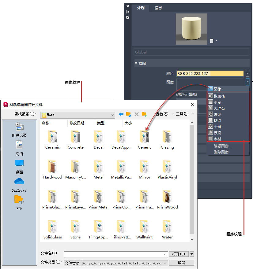

有两种类型的纹理:图像和程序。
图像纹理
使用图像来表示纹理。例如,可以使用木材、混凝土砾岩、金属、地毯或篮筐的图像。
可以通过编辑纹理比例和其他特性来自定义图像以用于模型。
该产品提供一个可以与纹理一起使用的图像库。也可以使用以下文件类型添加您自己的纹理:
程序纹理
使用由数学算法生成的程序纹理(例如,砖块或木材)来表示重复纹理。可以调整纹理特性以获得想要的效果。例如,可以调整砖块材质的砖块大小和砂浆间距或更改木材材质中木纹的间距。
程序纹理的设置类型各有不同。可以将它们嵌套以增加材质的深度和复杂性。
